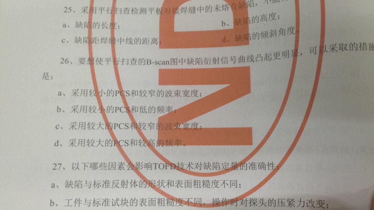

      如圖,是強總主編的2012版TOFD教材中的一個選擇題,第26題大家怎么理解的,可否深入淺出的分析一下原因。
      波束寬度與PCS是如何影響缺陷的凸起程度的

      這個題目說的B-Scan只得是B掃描也就是說平行掃查,PCS越小、聲束寬度越窄,圖像越凸起,而頻率的話,頻率越小聲束擴散角越大,不符合題目要求。所以這道題目選擇A

      你好,這里pcs越小越凸起(這個凸起是不是指的彎曲程度),可不可以作圖解釋一下,這個真的不好理解。而這個聲束寬度與頻率問題也很難理解。需要前輩指點一二
