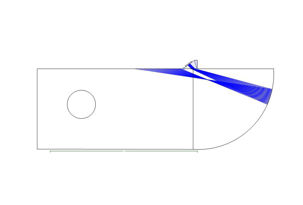

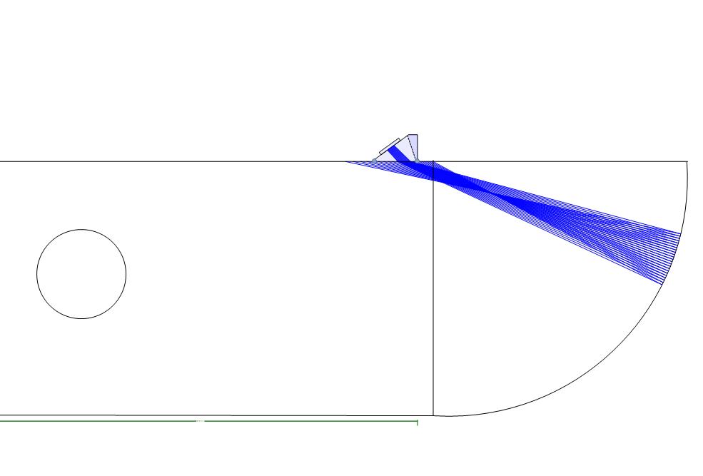

      我用聲束模擬軟件模擬了下,確實(shí)會(huì)存在我說(shuō)的情況-入射點(diǎn)不在探頭之上。
      希望能繼續(xù)談?wù)摚x謝。

      這個(gè)模擬也許是錯(cuò)的,聲束的偏移應(yīng)該是我圖沒(méi)畫準(zhǔn)確導(dǎo)致的。感謝“那一刻”同學(xué)的提醒。

      很好的模擬!如果能配上不同位置探頭接收聲壓變化圖示就更好了

      你的這兩張圖不符合幾何規(guī)則,所以我認(rèn)為你的“聲束模擬軟件”有問(wèn)題。

      這個(gè)圖是我自己畫的,我想只要畫的半圓足夠圓就沒(méi)問(wèn)題了。因?yàn)槁暿窃诎雸A處產(chǎn)生的反射

      樓主用的什么軟件模擬的?
      作者: 糟老頭子    時(shí)間: 2013-5-27 15:08
      wrahut 發(fā)表于 2013-5-27 14:18
      樓主用的什么軟件模擬的?
      esbeamtool

      我是說(shuō)你的聲束反射角度畫地有問(wèn)題。

      聲束反射是儀器自己計(jì)算出來(lái)的

      今天用小探頭(奧林巴斯的A5068,在鋁中產(chǎn)生60度橫波)做了下,開啟“包絡(luò)”功能找到最高波后,發(fā)現(xiàn)前沿不在探頭上。
      作者: jkyn    時(shí)間: 2013-7-15 13:46
      會(huì)不會(huì)有接收到分離出的縱波而影響波高的可能,具體縱波會(huì)不會(huì)分離出現(xiàn)的情況我也沒(méi)計(jì)算過(guò),只是突然想到
      作者: 糟老頭子    時(shí)間: 2013-7-15 17:03
      jkyn 發(fā)表于 2013-7-15 13:46
      會(huì)不會(huì)有接收到分離出的縱波而影響波高的可能,具體縱波會(huì)不會(huì)分離出現(xiàn)的情況我也沒(méi)計(jì)算過(guò),只是突然想到 ...
      我認(rèn)為不會(huì)分離縱波,因?yàn)槁暿谴怪比肷涞綀A弧面的

      作者: 糟老頭子    時(shí)間: 2014-8-28 00:42
      本帖最后由 糟老頭子 于 2014-8-28 11:39 編輯
      不好意思沒(méi)注意就太監(jiān)了。
      在鋁試塊上測(cè)試不出正確的入射點(diǎn)(使用大折射角度和小尺寸探頭時(shí)入射點(diǎn)甚至可能不在探頭上),這并非因?yàn)閲?guó)內(nèi)鋁試塊制作不好,據(jù)我所知不止一家國(guó)外的用戶也遇到同樣的問(wèn)題。
      問(wèn)題的產(chǎn)生是鋁材質(zhì)各向異性的晶粒結(jié)構(gòu)所致,各向異性導(dǎo)致聲速的不一致,因此聲束在鋁中傳播時(shí)并非沿著一條直線。
      解決的辦法是先在鋼制IIW試塊上測(cè)量入射點(diǎn)和前沿,然后換成鋁試塊測(cè)角度和制作定量曲線。在實(shí)際檢測(cè)時(shí)對(duì)缺陷定位因謹(jǐn)慎,因?yàn)楹芸赡苡捎诼暿钠茖?dǎo)致較大的誤差,必要時(shí)可增加0度縱波探頭重新定位缺陷。
