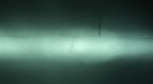

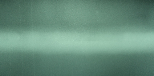

      第一、第二張片子:建議做一下超聲,確定缺陷位置。懷疑是未焊透

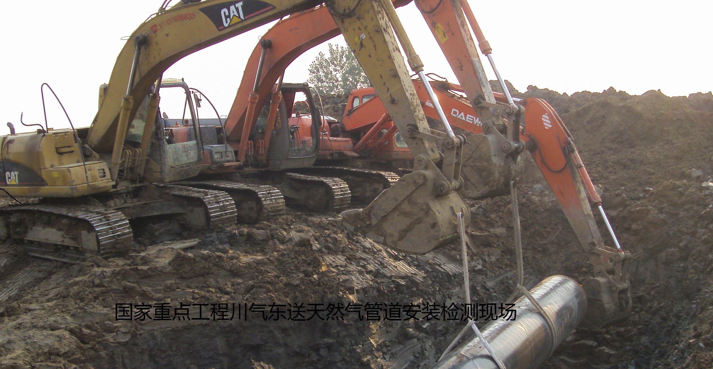

      第三張片子,應該是工裝取下后,留下的痕跡,可以看下表面。
      作者: liurong    時間: 2012-3-22 16:15
      第一、第二張片子:個人認為是根部未熔合。
      第三張片子,裂紋。
      作者: lanmi    時間: 2012-3-31 20:22
      liurong 發表于 2012-3-22 16:15
      第三張片子,裂紋。
      同意樓上的意見
      作者: 善泉鏡玉    時間: 2012-7-26 10:59
      第三張是若是法蘭建議調查一下材質
